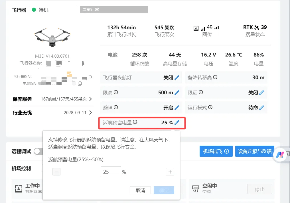

适当调高返航预留电量,保证安全前提下降低返航高度
冬季低温环境下电池性能下降,且高空风速较大,当返航高度设置得过高时,无人机可能因顶风飞行而耗尽电量,无法顺利返回机场内。
建议在大风的区域创建航线任务时,适当调高返航预留电量,同时在安全的前提下适当降低返航高度。手动飞行时,尽量选择柔和的飞行模式,避免大机动飞行。
如何修改返航预留电量
如何修改返航预留电量

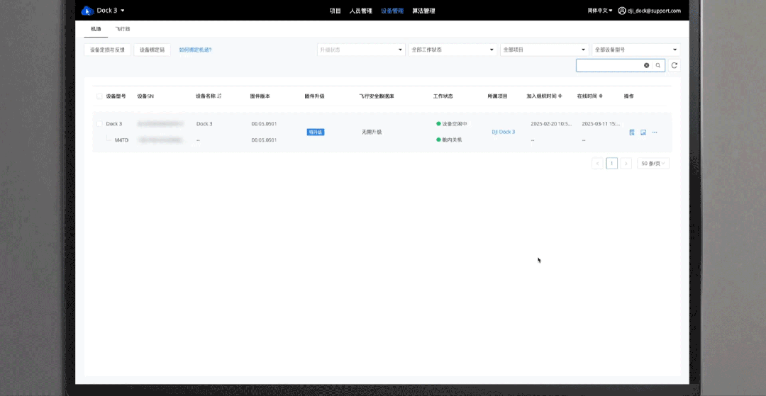

飞行前检查固件情况
在飞行前请检查当前固件的状态,并更新至最新版本。新版本固件不仅会对操控体验进行优化,也会针对安全隐患进行修复,是确保飞行安全的“第一道屏障”。
如何检查及升级固件
如何检查及升级固件

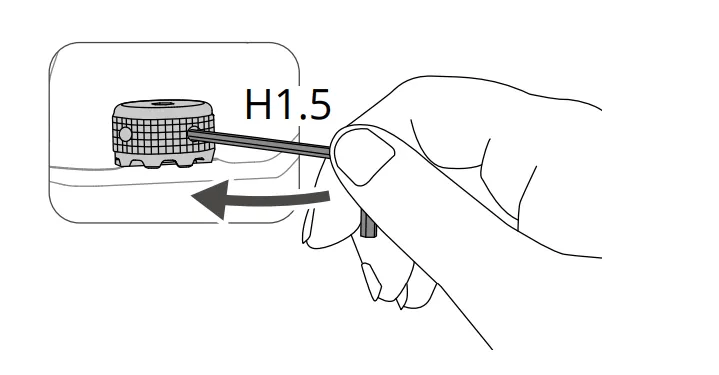

注意检查避障雷达、喊话器、探照灯等配件是否连接稳固
定期检查配件的连接状态,检查配件螺丝是否锁紧,确保使用包装内的内六角扳手紧固螺丝至扳手轻微变形,同时使用油漆笔或记号笔在螺丝和外壳位置划线,以便后期检测螺丝是否松动。如拧紧后仍出现无法识别配件设备,请联系大疆售后服务。
如何锁紧配件
如何锁紧配件
