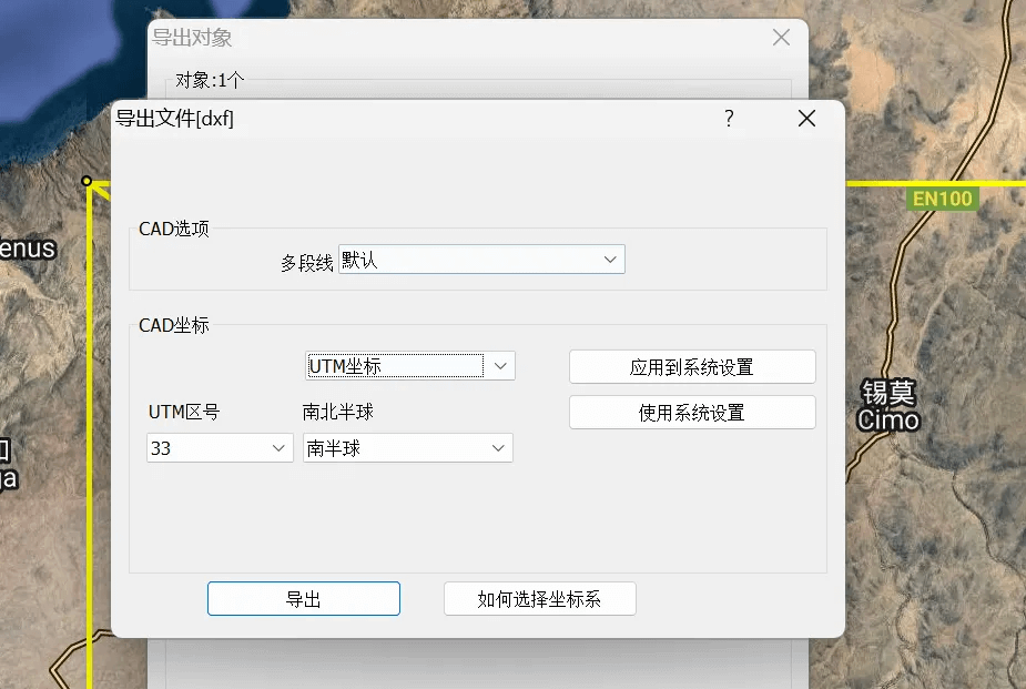

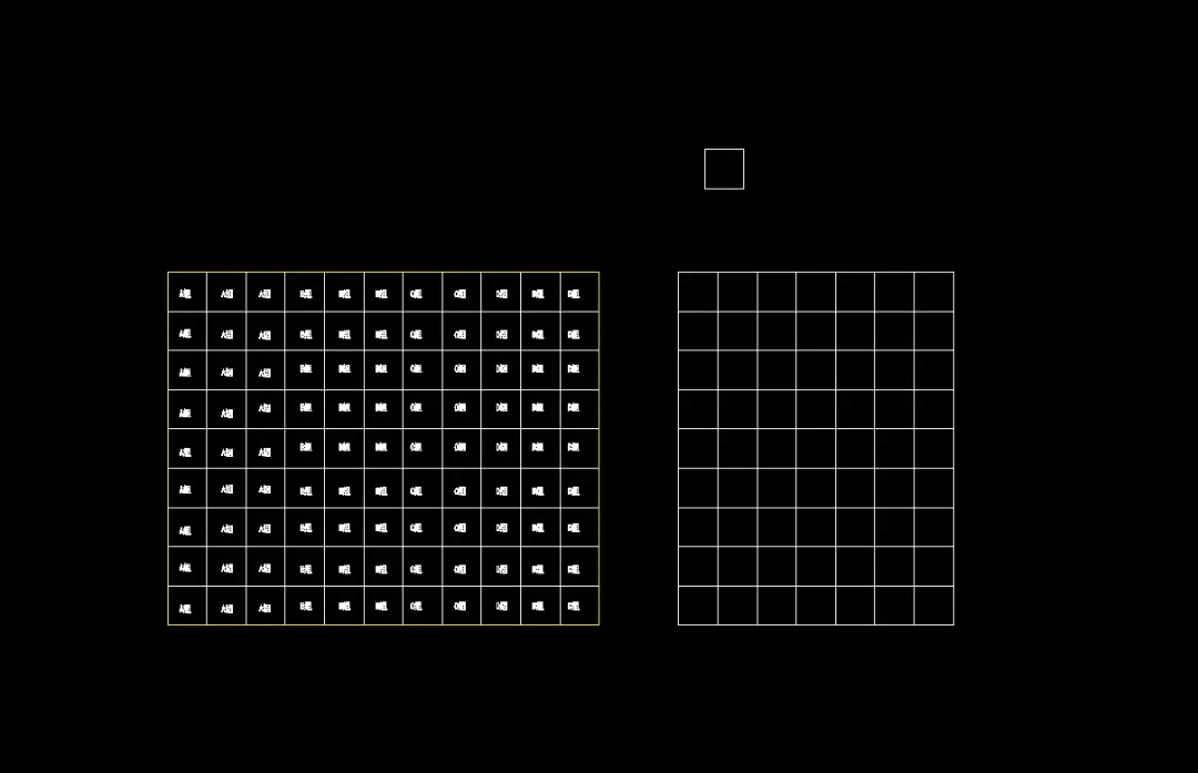

针对大面积测区作业,建议采用分区处理方案。经过多次验证,丘陵与平原地区可采用 3km×3km 网格分区,山区可采用 2km×2km 网格分区。操作流程为:先在 GIS 软件中规划测区范围线,将规划好的范围导出为 DXF 格式,最后在 CAD 软件中完成区块划分。
选择合适的投影坐标系
选择合适的投影坐标系

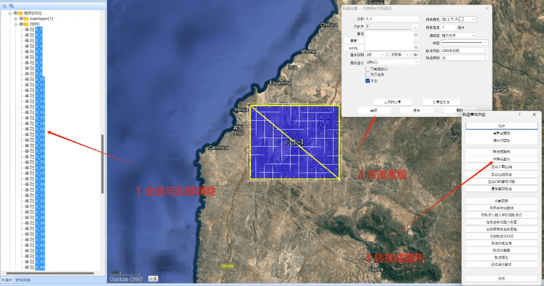

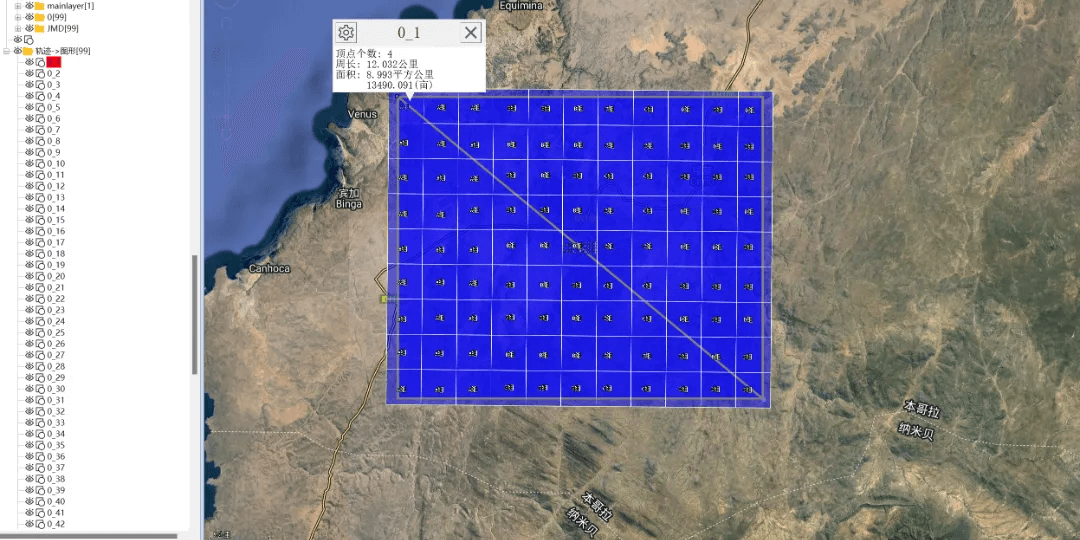

在 CAD 或 CASS 软件中按 3km×3km 进行分块处理:首先绘制 3km×3km 的标准方格,通过阵列复制后移动覆盖到测区,结合范围线修改好范围线的边界,并根据测区交通条件,为飞行组划分任务。
CASS 分割效果图
CASS 分割效果图

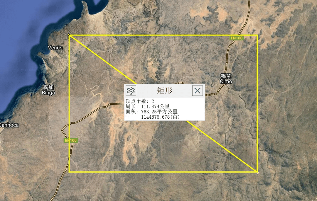

将 CAD 中分割好的范围导出至奥维地图,并另存为 KML 格式的范围线文件。在 CASS 中分割范围线的过程中,请确保分割后的总边界范围大于实际作业区域面积。
CASS 中分割范围线
把 CAD 生成的分幅图框线文件转换成面状测图形(区块)文件(或者提前在 CAD 完成转换)。
CAD 生成的分幅图框线文件
具体步骤如下:

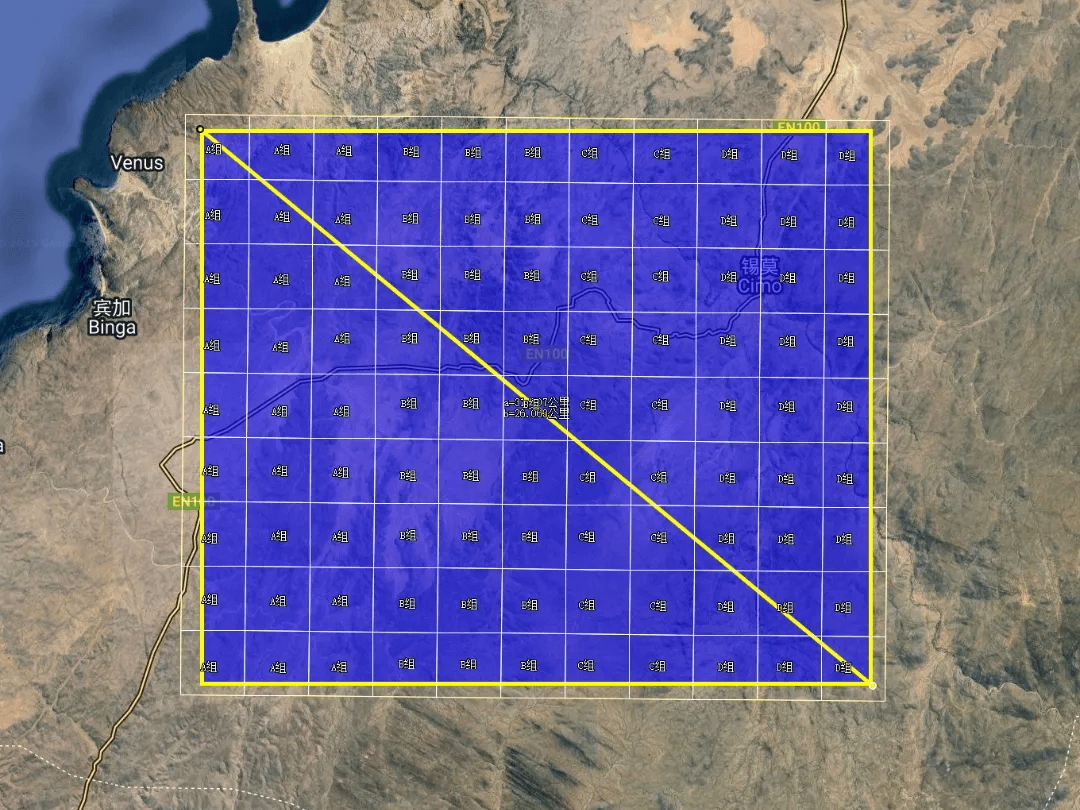

1. 删除此前的线文件,保留图形文件,查看无误后,导出为 KML 格式。
绘制 3km×3km 的标准方格

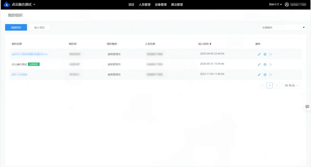

3. 创建组织图片
创建组织图片

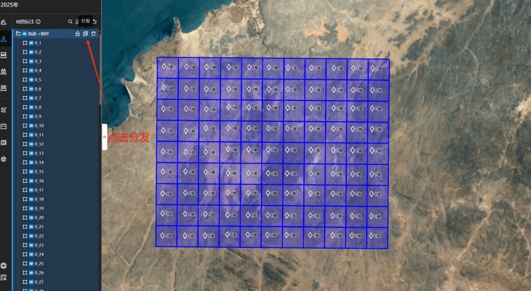

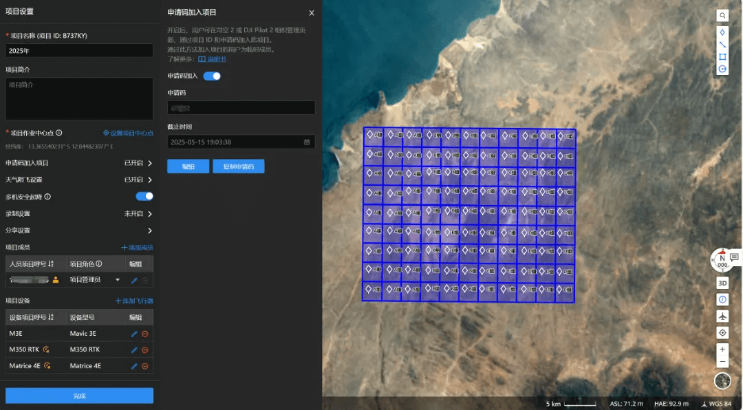

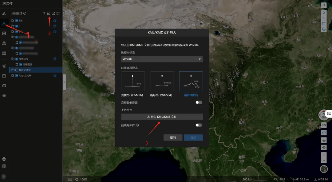

4. 进入组织 — 打开地图标注 — 导入 KML
导入 KML
5. 查看原始范围线与分割后的范围线,确认无误后点范围线文件夹分发。
范围线文件夹分发
6. 打开项目设置,复制申请码给其他机组加入本项目。
复制申请码给其他机组加入本项目

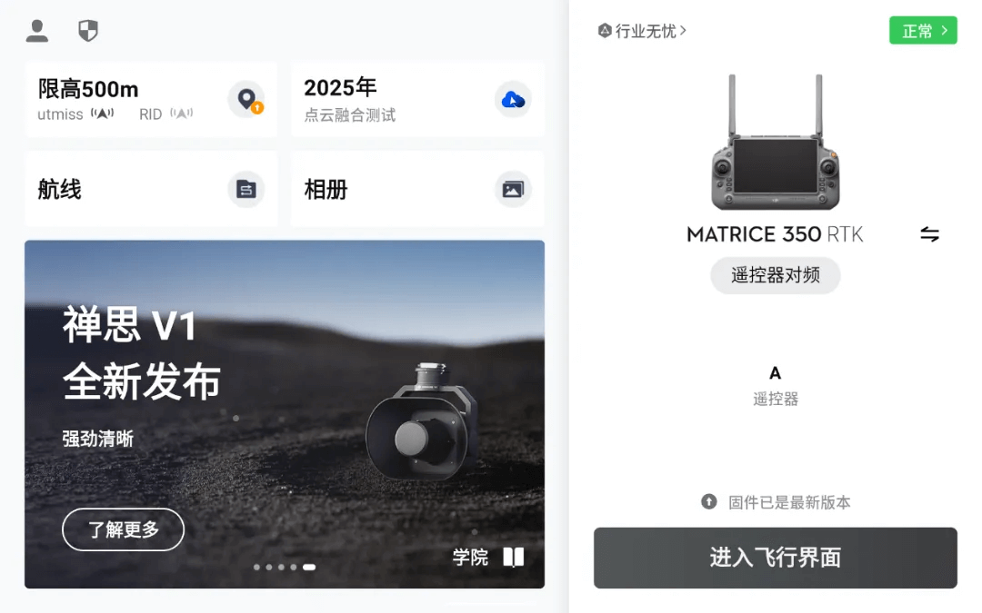

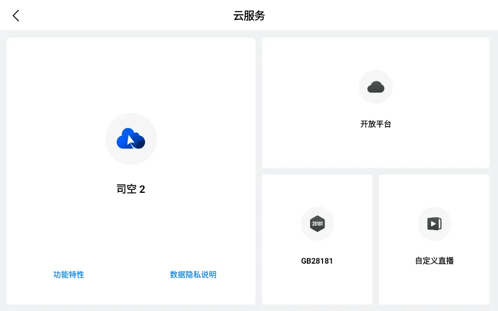

各小组打开遥控器上 DJI Pilot 2 app,登录司空 2 平台。
通过 DJI Pilot 2 app 登录司空 2 平台

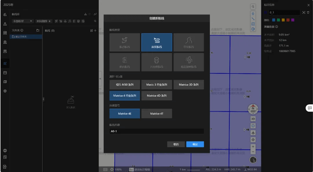

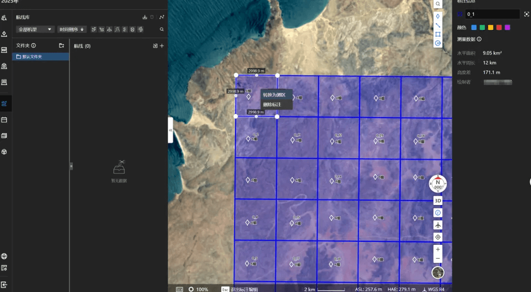

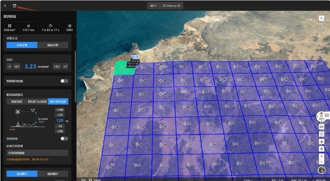

点击航线库,选中小测区图形,转换为测区。
选择面状航线,选择 Matrice 4E 重命名为 A0-1 并确定。
重命名文件

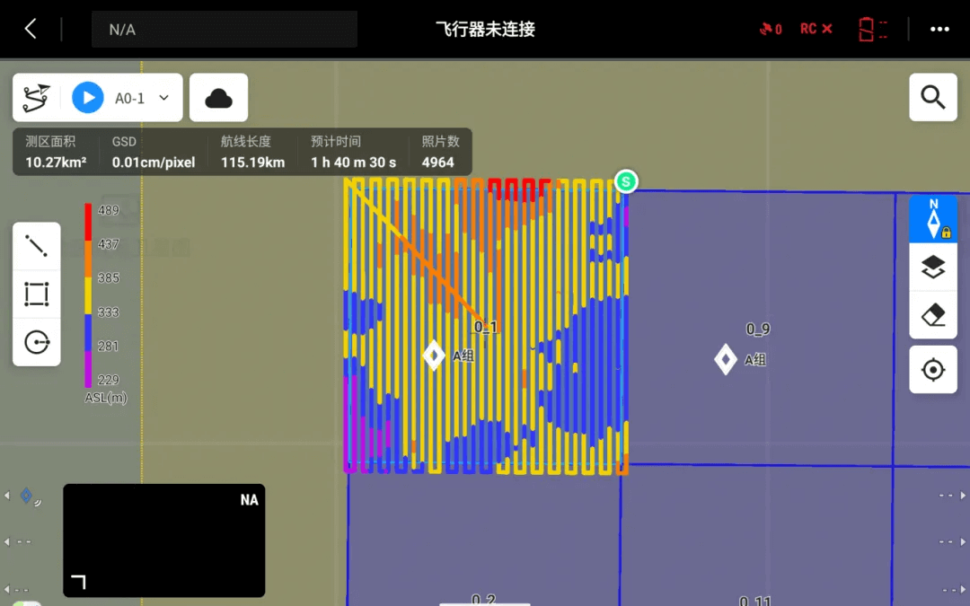

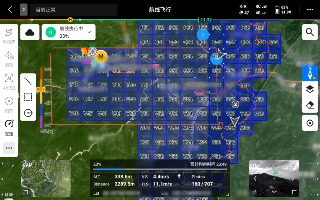

根据项目要求,制定不同分辨率、重叠率、航速的航线并保存。在该界面,你还可以自由旋转在三维视图下查看航线地形等信息。
查看航线地形等信息

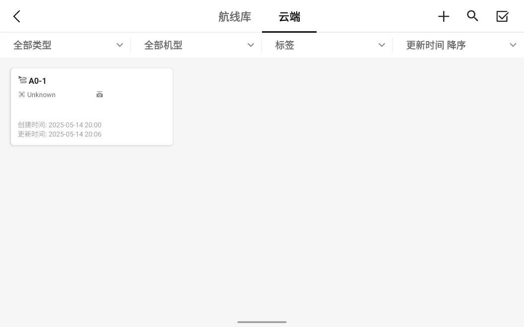

打开 DJI  Pilot 2 app,进入航线页面。
点击云端
点击云端
选择对应的航线,准备起飞
选择对应的航线,准备起飞

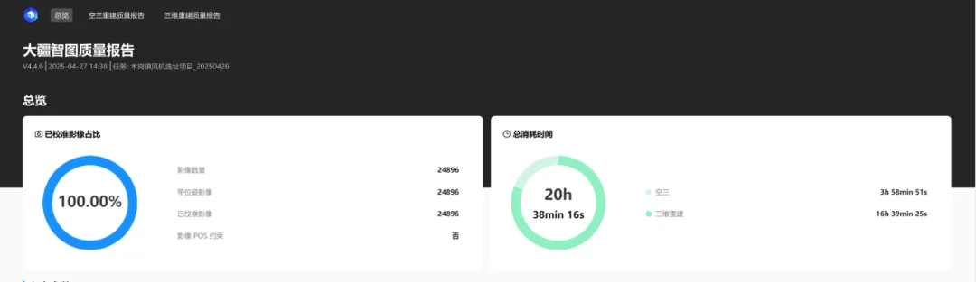

几个飞行组联合作业数天后,将产生几万张到十几万张的照片。由于项目地处偏远,为避免补飞带来的额外成本和工期延误,必须严格保证数据质量与完整性。
为此,本次作业采用大疆智图集群版对外业数据进行快速质检。实际案例显示,采用大疆智图集群版处理 2.4 万张影像完成三维建模仅需 20 小时 38 分钟,显著提升了内业工作效率。
无人机数据处理
2.4 万张 Matrice 4E 三维建模时间
