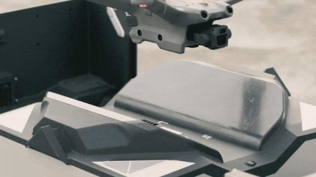

大疆机场 2 采用斜坡归中的 V 型槽设计方式,无人机降落时通过重力丝滑入仓。V 型槽不仅具有更高的性价比,而且可靠性更强。
如果采用推杆归中的方式,每次推杆都伴随摩擦和碰撞,带来一定的损耗,且随着使用次数的增加,容易导致推杆作动器老化,而全新的 V 槽设计能够提高产品的可靠性。
机舱采用 V 型槽设计
机舱采用 V 型槽设计,无人机滑落归舱
V 型槽大小、角度都经过了工程师的精细计算和充分验证。比如 V 型槽的大小,与无人机降落精度和抗风能力相匹配。
当无人机的降落精度较差或飞控系统的抗风能力不足时,无人机降落姿态将会不稳定,此时需要设计更大的 V 型槽,以提供更多的冗余性。得益于大疆强大的飞控和降落算法,无人机能够在极其有限的降落空间内、8m/s 的风速下,安全平稳地降落回到舱内。

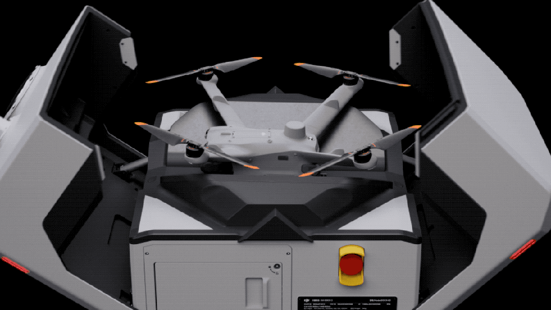

丝滑关盖

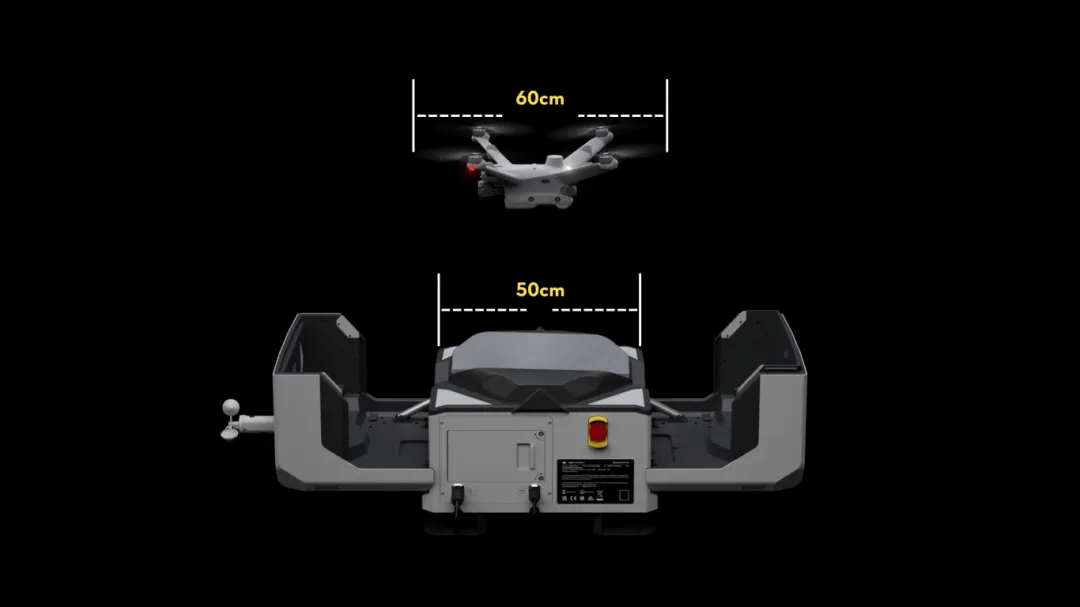

无人机飞行时的尺寸为 60 厘米,而机舱只有 50 厘米,如何顺利将无人机装进舱内并关闭舱门呢?
无人机展开的尺寸大于机舱
无人机展开的尺寸大于机舱
原来,当无人机降落到停机坪后,桨叶的转动速度将逐渐减慢,同时配合舱盖边缘的拨桨片,完成收桨。舱盖关闭时,将同步推动无人机到中心位置进行充电。
工程师经过反复测试,最终确定了桨叶慢转和舱盖关闭的最佳速度,进一步减少了夹住桨叶的风险。

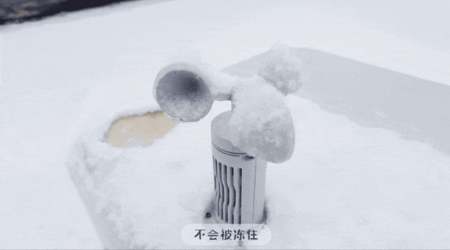

风速计:机场舱盖上方的风速计,用于检测机场周围环境的风力情况,如果风速大于 12m/s,系统将进行阻飞。
雨量计:雨量计位于风速计旁边,用于检测机场位置的降雨信息。当检测到较大的雨量时,系统将进行阻飞。雨量计通过压力感应进行测量,因此,请勿用力敲击雨量计表面,以免损坏设备。
值得一提的是,风速计和雨量计均具备自加热功能,可在低温时自动加热,防止低温或积雪影响测量准确性。
仔细观察你就会发现,在下雪天气,哪怕舱盖被厚厚的一层雪覆盖,气象站依然不会被冻住,这便是自加热功能在发挥作用。
雪天环境,风速计和雨量计正常作业
雪天环境,风速计和雨量计正常作业
