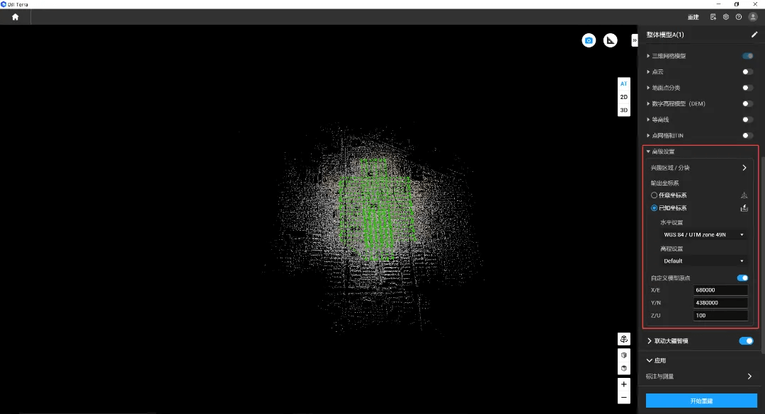

1、模型原点
自定义模型原点功能入口
自定义模型原点功能入口

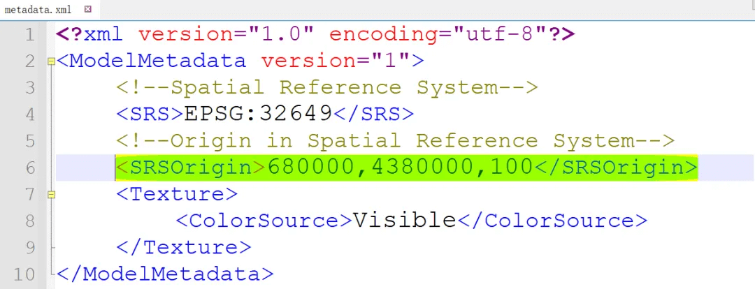

在大疆智图中,OSGB、OBJ、PLY 格式的三维模型坐标,将以所设置的模型原点(X、Y、Z)为起始点,保存相对于该起始点的模型坐标。模型原点值将保存在与模型同目录下 metadata.xml 文件的 SRSOrigin 字段中。如果更改 SRSOrigin 的数值,将直接影响到模型所有点的坐标值显示。因此,可以通过更改 SRSOrigin 数值来实现模型的局部平移。
xml 文件中的模型原点坐标值
xml 文件中的模型原点坐标值

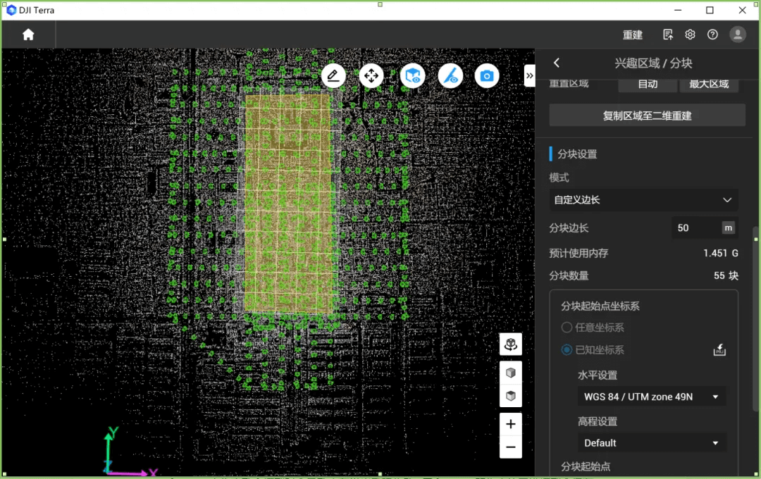

大疆智图支持的分块模式包括:自动、自定义内存和自定义边长。当选择自动时,将根据电脑当前最大的可用内存对应块的大小进行模型重建,通常该模式重建效率是最高的;当选择自定义内存时,将根据所设置内存对应的范围进行模型重建;当选择自定义边长时,每个 Block 将对应一致的区域范围。当需要模型局部更新时,必须使用自定义边长模式来分块。

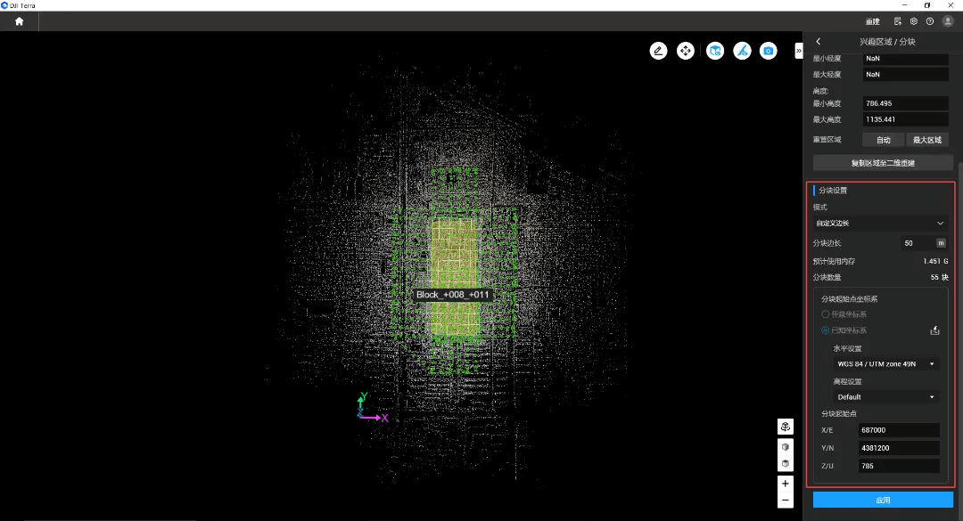

3、分块起始点

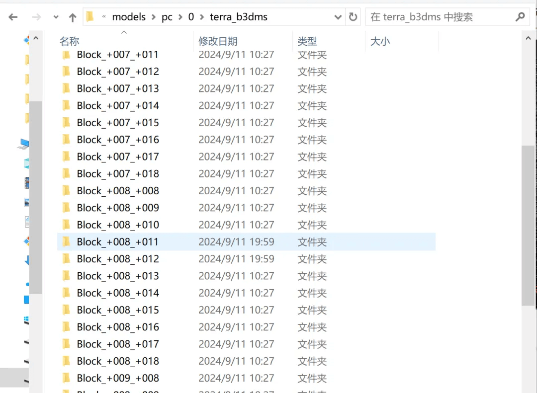

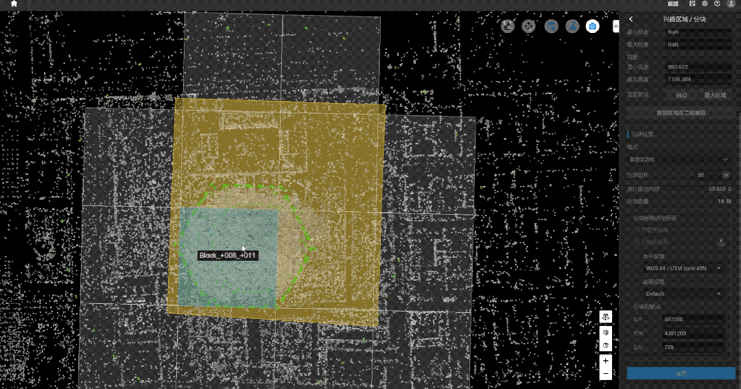

模型分块重建后,将根据每个分块的命名来区分不同块在大模型中的位置。例如大疆智图的某一个 Block 文件夹的命名为 Block_+008_+011,指的是这个块位于整体模型的横向第 8,纵向第 11 的位置。这里的第 8、第 11 都是基于分块的起始点,按照分块的规则计算而出。
当按照自定义大小来分块时,分块起始点将影响每个 Block 的名称以及文件夹名称,例如定义分块起始点(X1,Y1,Z1) 及分块大小 50m 后,(X2,Y2,Z2) 所在的 Block 名称为 X 方向编号为取整 (X2-X1)/50,Y 方向编号同理。
分块起始点与 Block 命名
分块起始点与 Block 命名

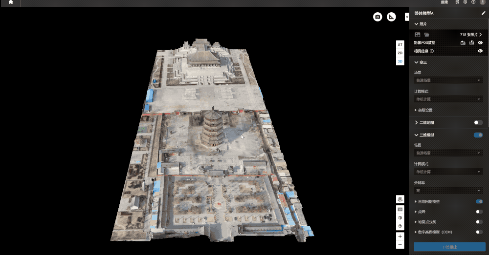

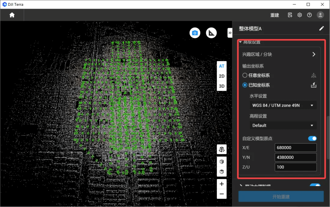

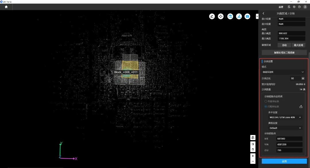

大范围模型 A 分块规则设置
大范围模型 A 分块规则设置
大范围模型 A 分块规则设置

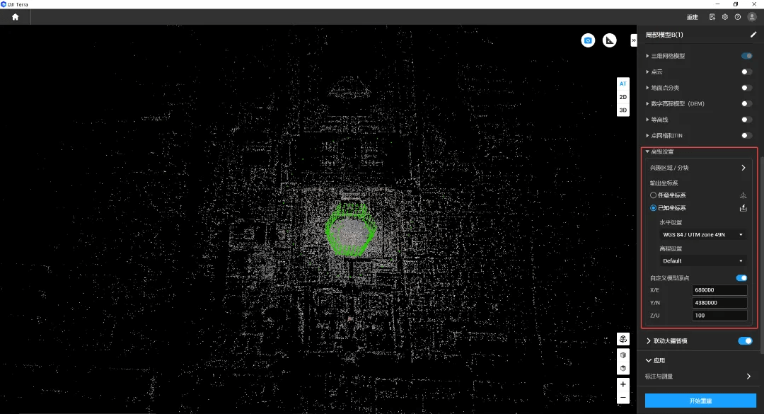

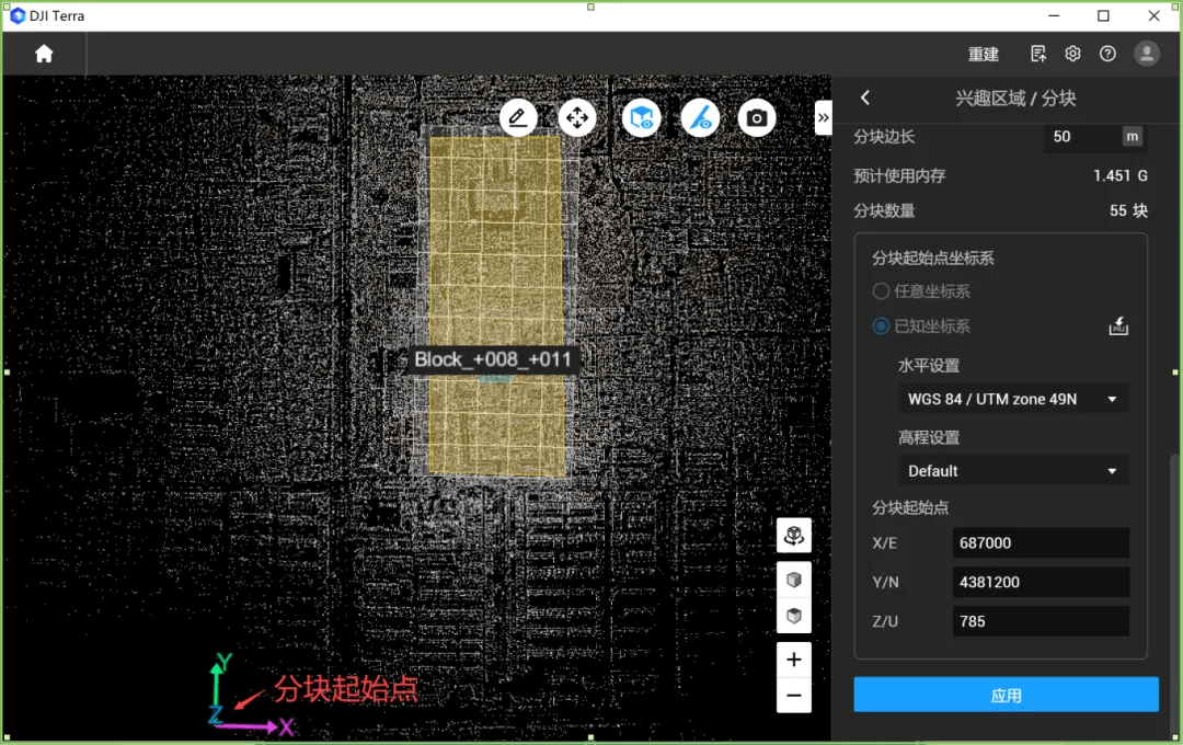

以某实景三维重建项目为例,在完成大范围模型 A 的模型重建后(如上图),将该项目所设置的坐标系、模型原点、分块起始点、分块大小,应用于补拍的局部模型 B 项目设置中,如下图所示。
局部模型 B 分块规则设置
局部模型 B 分块规则设置
局部模型 B 分块规则设置
除了以上参数设置,在划定建模兴趣区时,需要保证待更新局部模型的分块 Block 中的三维模型是完整的,否则将导致更新后不完整 Block 区域模型缺失。

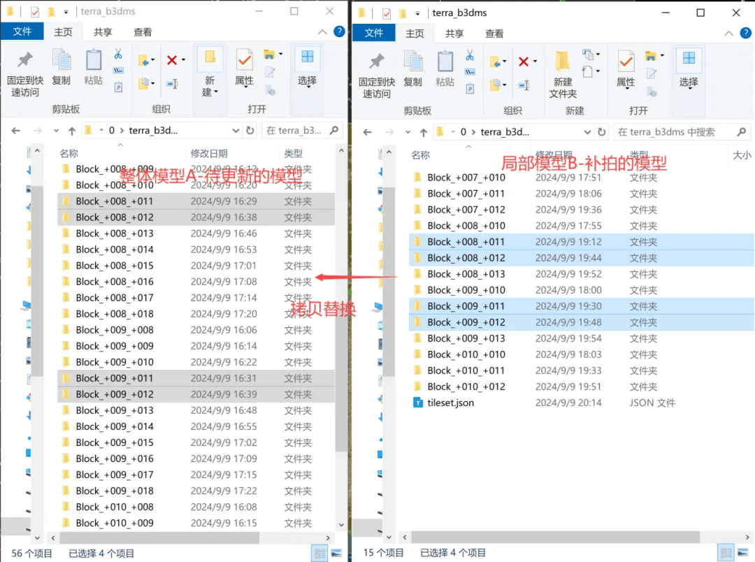

在分别完成大范围模型 A 和局部模型 B 两个项目的重建后,从局部模型 B 的模型成果 terra_b3dms 文件夹拷贝需要更新的 Block 文件夹,至大范围模型 A 的对应 terra_b3dms 文件夹中,替换原有的文件夹后,即完成了这些 Block 对应区域的模型更新操作,此时就可以在 Terra 中直接浏览更新后的实景三维模型。
注意:拷贝替换时,需要注意备份原有模型,b3dm、osgb、ply、obj 等格式模型需要分别拷贝替换更新。
需替换的 Block 区域
需替换的 Block 区域
模型文件夹替换方法
模型文件夹替换方法

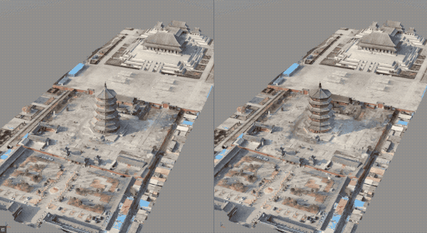

更新后的模型对比录屏
更新后的模型对比录屏

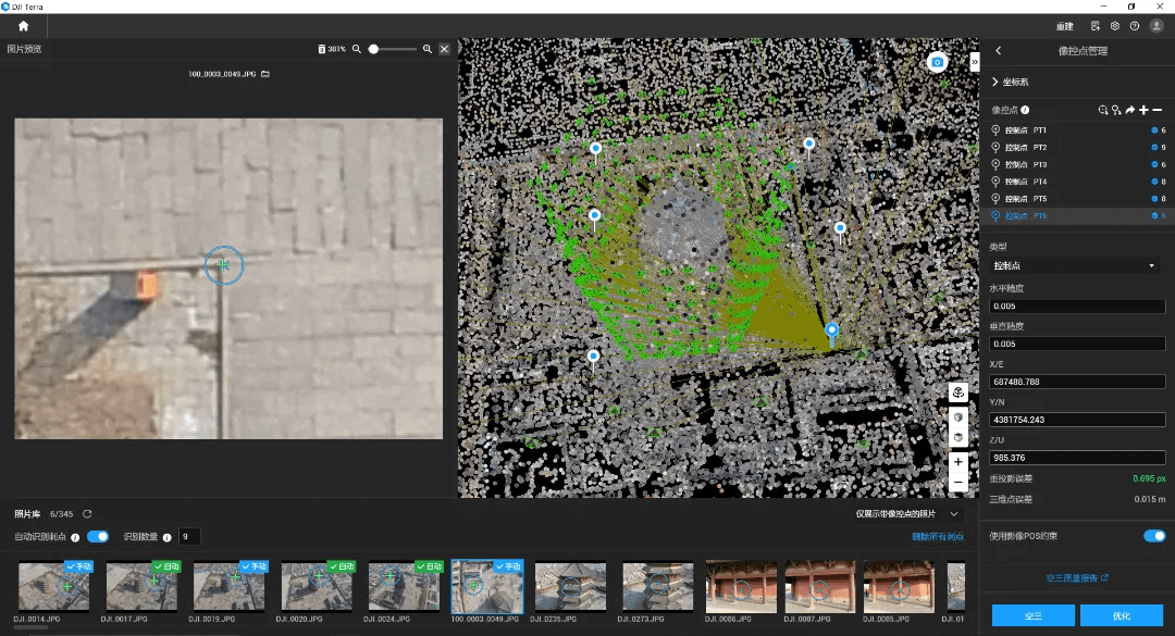

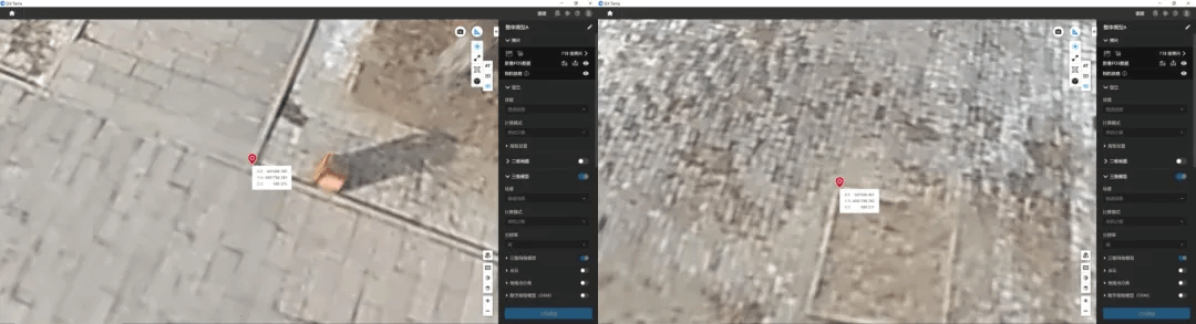

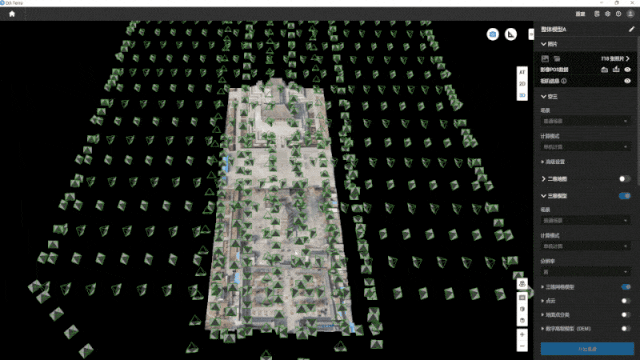

1、为了保证局部更新后的三维模型接边处无高差,除了确保无人机的网络 RTK 处于固定解状态,还能通过内业虚拟控制点的方式,提升提高接边处的精度。可在接边区域的模型上选择一定数量的特征点,在 A 项目上采集这些点的坐标,并将这些点及坐标导入 B 项目中。
整体模型 A 项目中采集的虚拟控制点
整体模型 A 项目中采集的虚拟控制点
局部模型 B 项目中导入虚拟控制点
局部模型 B 项目中导入虚拟控制点
