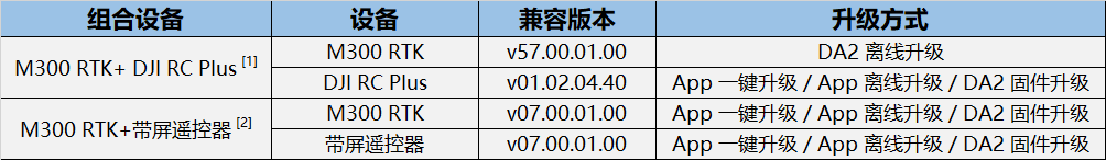

1. 飞行器及遥控器
飞行器与遥控器需升级至兼容版本后,才可搭配组合使用。升级时,飞行器机身电池需为单组 TB65 或 TB60,TB65 和 TB60 不可混用。
[1] M300 RTK+ DJI RC Plus 组合的飞行器首次必须使用“DA2 离线升级”,具体步骤请阅读“DA2 离线升级步骤”。完成升级后,M300 RTK+DJI RC Plus 组合后续升级可通过 App 一键升级/ App 离线升级/ DA2 固件升级方式。
[2] M300 RTK 升级至支持 DJI RC Plus 的兼容版本后,将无法与带屏遥控器对频使用。一旦需要再次使用带屏遥控器,必须使用“DA2 离线升级”方式,将 M300 RTK 固件升级至 v07.00.01.00 版本。

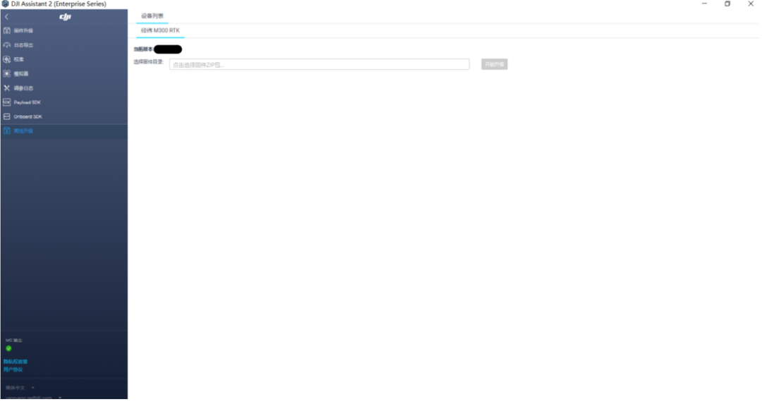

4. 运行 v2.1.9 版本的调参软件,使用DJI 账号登录并进入主界面。(M300 RTK 不支持 Mac 版本, 需要使用 Windows 操作系统的电脑)
5. 点击主界面左侧的“离线升级”。(如下图所示)
6. 选择步骤 1 所下载的离线固件包,确认需要升级的固件版本正确,点击“开始升级”。调参软件将自行升级固件。
