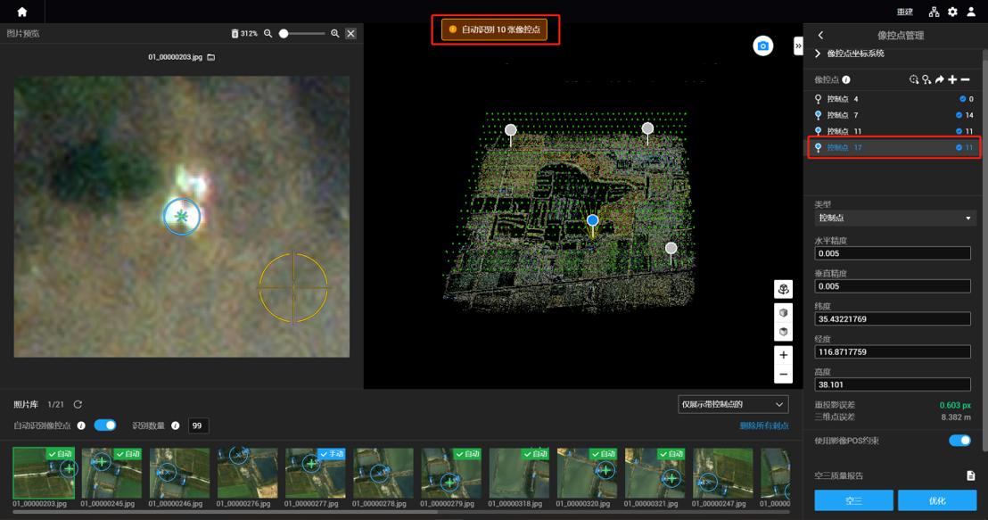

一、支持像控点自动刺点
无人机通过 RTK 等方式获取的高度信息为椭球高,而生产成果交付往往需要交付 85 高的成果,因此需要控制点帮助优化空三结果,并通过检查点检查模型的成果精度可靠性。
在使用控制点/检查点时,航测人员需在照片上,将对应的地面航测标志标识出来,这一行为称呼为称为“刺点”。
通过大疆智图此次更新的自动像控点功能,航测人员只需在控制点/检查点上将其中一张照片标识出来,即可自动标识该控制点/检查点下的其他照片,极大减少刺点的人力投入。
自动识别刺点完成后,可看到已经识别的像控点数量、每张照片的刺点误差

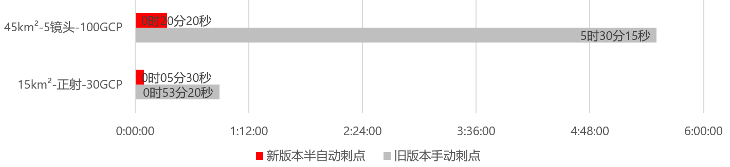

通过数据对比发现——
① 45km² 倾斜摄影项目、100个像控点:平均每个像控点人工刺点 20 张照片,耗时5个半小时;使用自动刺点功能后,平均每个点自动识别32张照片,耗时20分钟左右,节省超5小时。
② 15km² 正射项目、30个像控点:平均每个像控点人工刺点10张照片,耗时53分钟左右;使用自动刺点功能后,平均每个点自动识别12张,耗时5分钟左右,节省近50分钟。
数据对比结果
值得注意的是,对某张照片进行刺点,注意刺点时应尽量放大照片,确保刺点准确,大疆智图将自动标记其余照片像控点。
•功能入口:新建可见光任务->添加照片->运行空三->高级设置->像控点管理->自动识别像控点

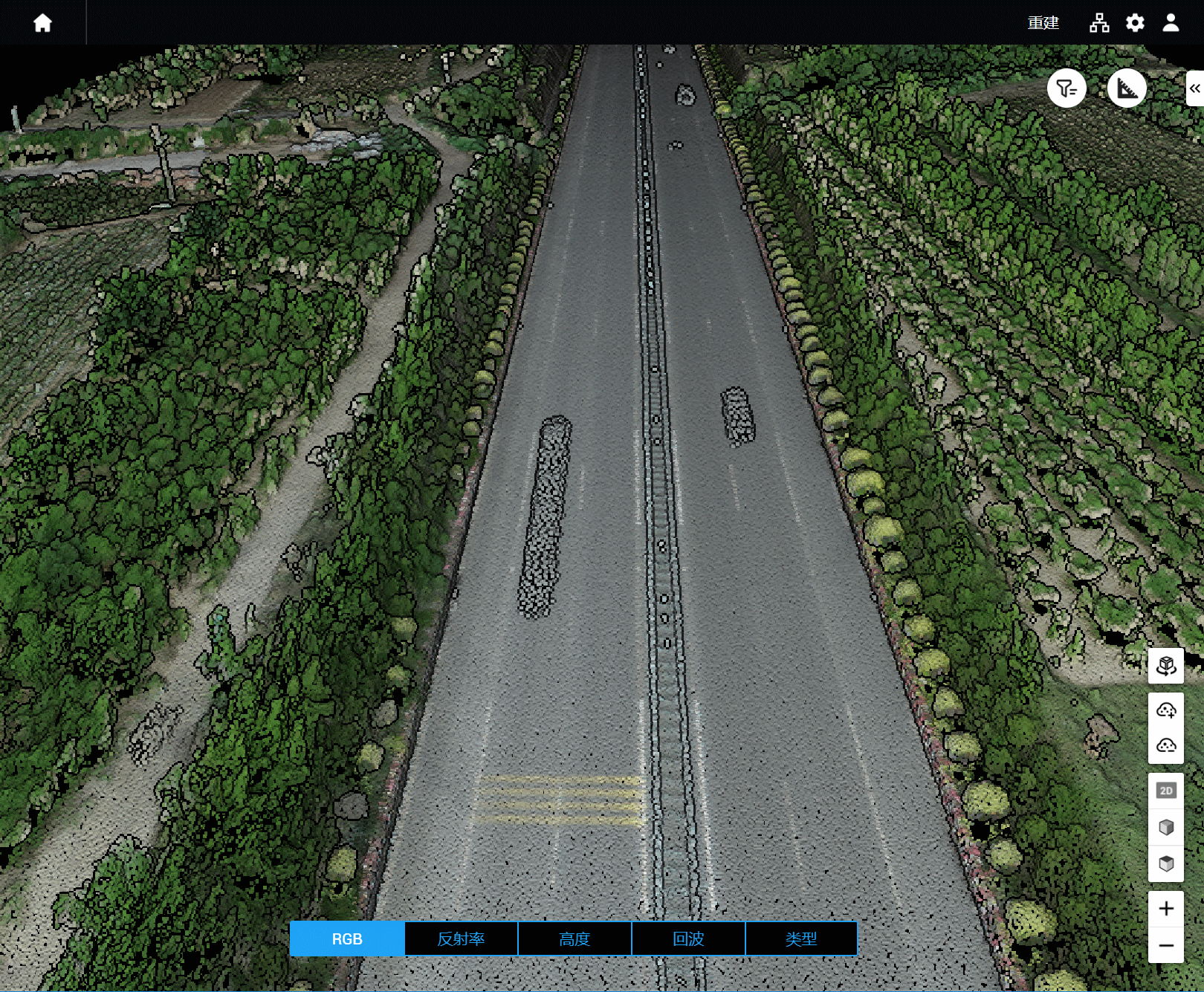

二、L1 数据地面点云分类
使用 DJI L1 进行数据采集制作DEM (高程数据模型)时,需要采用地面点点云。因此,需对点云进行分类,否则构建出的是 DSM(数字表面模型),不能代表地形 DEM。
大疆智图 3.7.0 版本新增地面点云分类能力,可无需第三方软件进行分类,一次性操作更便捷。
地面点云分类
•功能入口:新建激光雷达点云任务->添加L1数据->高级设置->勾选地面点分类

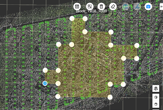

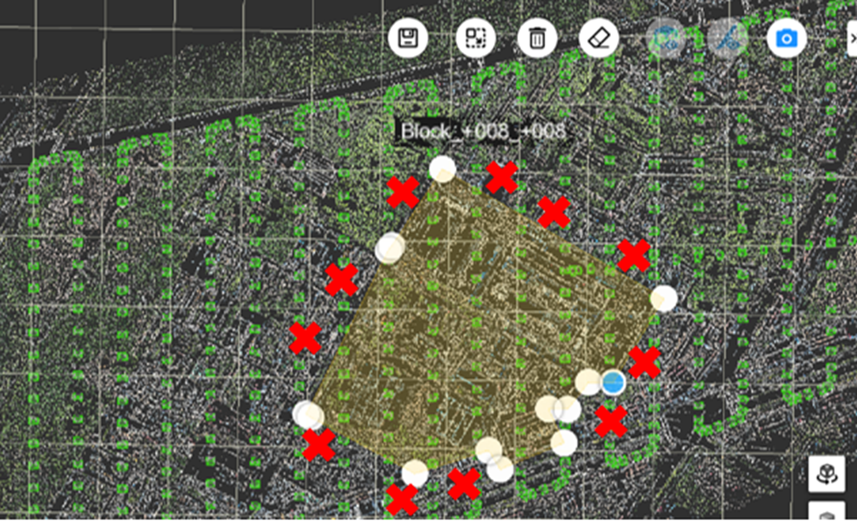

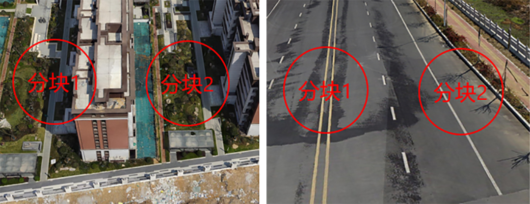

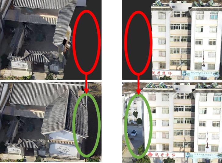

三、分块边界自动对齐区块
在大范围的实景三维项目中,往往会将目标区域分成多个项目进行重建,再将项目成果合并成一个大模型。在合并过程中,为了保证多个数据的准确,需要对分块边界模型进行按需调整。
大疆智图 3.7.0 版本支持根据分块边界自动对齐重建区块,即自动利用边界线,选择范围包含的全部区块,输出更符合行业规范的模型文件。
只重建区域内部可能会产生数据漏洞
V3.7.0版本可自动对齐区块,避免数据漏洞
利用“分块边界自动对齐区块”功能,将兴趣区域相关所有区块进行完整重建,使数据更新精准接缝。
建筑物与路面等地物拼接位置可见,拼接效果理想,无明显缝隙。
下图为V3.7版本重建效果,同样任务区域低矮建筑物分块漏洞不复存在
需要注意的是,使用该功能前,需检查坐标原点、坐标系等分块参数是否一致;空三结果是否正确;不同重建批次,测区接缝处是否有像控点约束;测区重叠度等问题。以上任一条件不满足,将可能出现拼接区域不齐等问题。
•功能入口:新建可见光任务->添加照片->三维模型->高级设置->兴趣区域/分块->导入KML范围(可选)->兴趣区域编辑

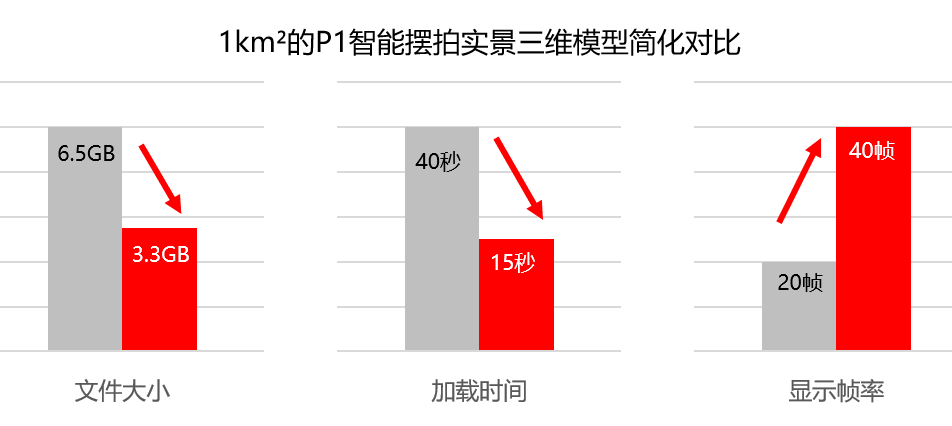

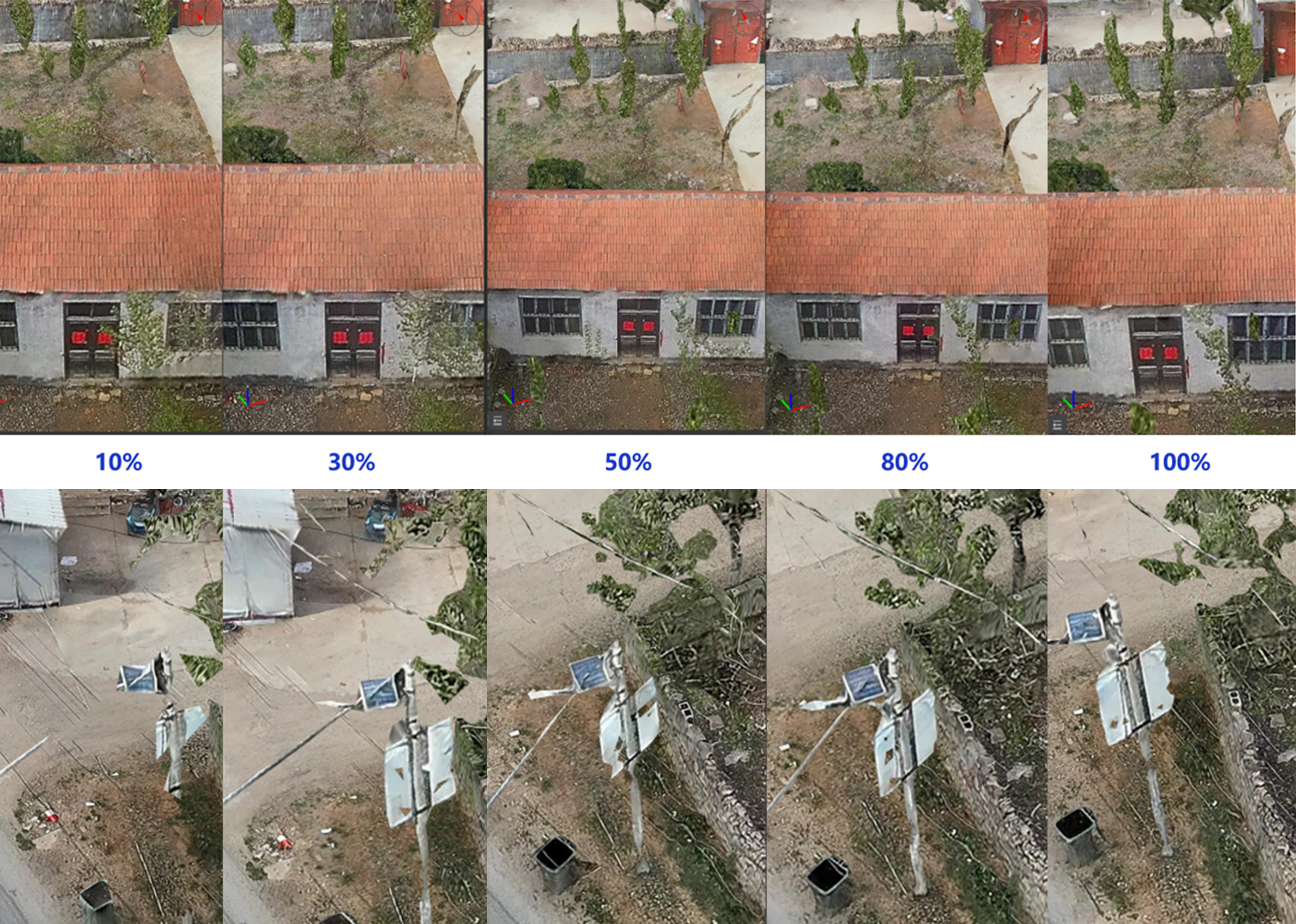

四、新增模型简化功能
在大疆司空 2 等在线平台展示实景三维模型时,如果上传原始精细模型,无论对电脑性能还是网络带宽都是较大考验。
大疆智图 3.7.0 版本新增模型简化功能,大幅度减少三角网面数,提升在线浏览模型的流畅度和加载速度。
开启模型简化功能后,大疆智图会最大限度地保留模型精度,但是依然会损失部分细节的精细度。对细节还原度要求较高的贴近摄影测量任务,建议关闭模型简化功能或将简化参放设面大于 80% 。模型简化参数设百低于20%在部分平整区域有一定概率出现纹理贴图错位。
50%简化时,模型几乎没有变化
10%简化时,模型丢失细节较多
100% 未简化模型(左)加载较卡顿
50% 简化模型(右)加载更流畅
•功能入口:新建可见光任务->添加照片->三维模型->高级设置->模型简化至XX%

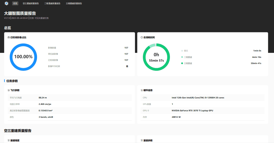

六、质量报告全面升级
大疆智图 3.7.0 版本质量报告信息更加美观、信息更全面,不仅补充了 GCP 等重要参数,而且加上了相机畸变重投影图、照片 POS 残差列表等信息。
