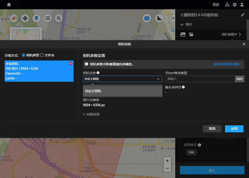

在新版本中,大疆智图的可见光重建将适配第三方相机,用户使用大疆以外品牌的相机/负载采集的数据进行建模时,可以修改相机内参,以提升建模精度。

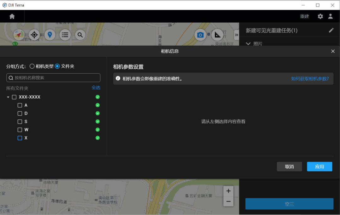

用户在导入第三方相机的照片数据时,点击「相机信息」右侧的查看按钮,即可批量编辑全部照片的相机信息。在使用五相机负载等多镜头相机时,如存在多个相机文件夹,可根据每个文件夹单独设置分别的相机信息。
导入第三方相机内参的功能入口
多个文件夹分别设置内参的功能示意
同时,新版本智图还支持预设相机内参或固定相机内参,解决因相机内参不准确导致建图精度较差的问题。用户可以在「相机信息」页面中,根据从相机厂家获取的数据,设置对应的相机名称、35mm 等效焦距等信息。点击应用即可保存相机信息配置并存储。已保存的相机信息可通过下拉「相机名称」列表,选择并使用。

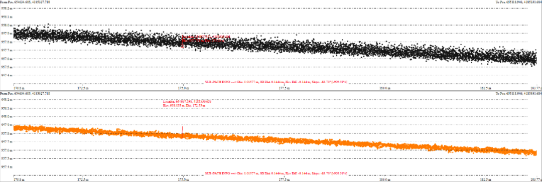

无人机激光雷达进行数据采集时,时常出现点云过厚的问题。特别是对硬质平面如平地、路面、山坡进行测量时,如激光雷达采集的点云厚度过厚,地面点提取效果较差,导致测绘精度不理想。
新版本智图新增点云平滑功能,用户开启「点云平滑」后,即可有效压薄点云,优化地面点的提取效果,提升地物特征的呈现和成果精度。
本效果图中被测物为柏油马路硬质地面
平滑前点云厚度约为 14.4cm 左右,平滑后降至 5cm

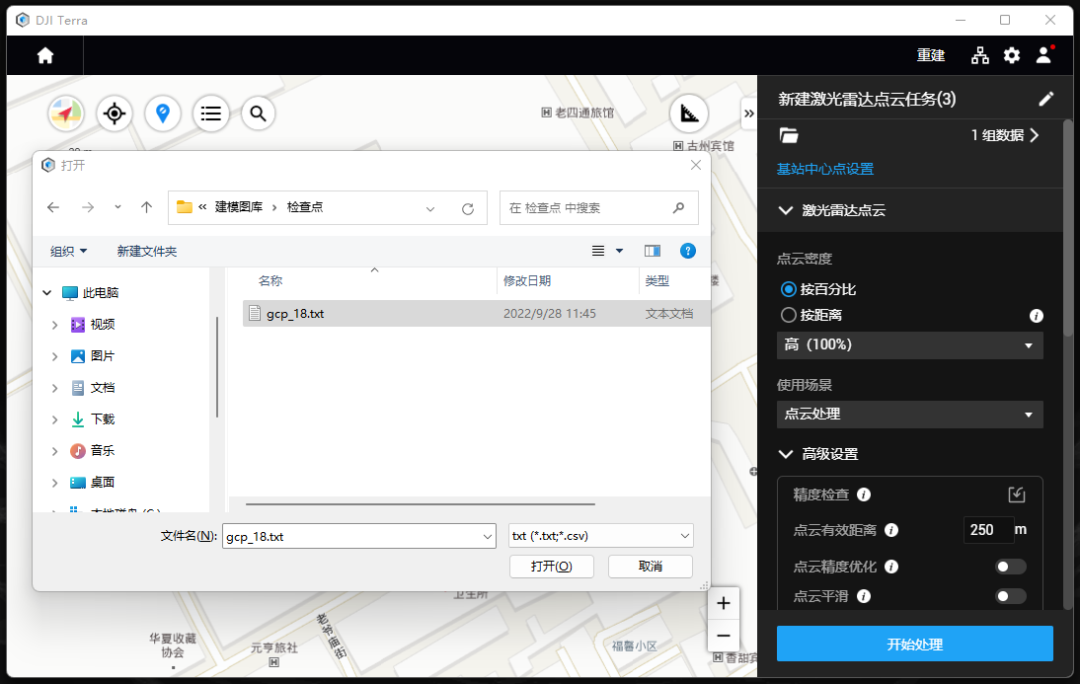

更新后,智图将支持激光雷达点云任务导入检查点,进行高程精度检查,在质量报告中自动生成高程差报告。该功能的原理是在检查点周边一定范围内,将点云进行内插,附和到检查点的平面位置,并对比高程差。因此检查点应部署在平坦表面,避开墙角等位置。
用户在「激光雷达点云-高级设置」中点击「精度检查」右侧的导入按钮,完成检查点的导入,建模后即可在质量报告中获取检查结果。

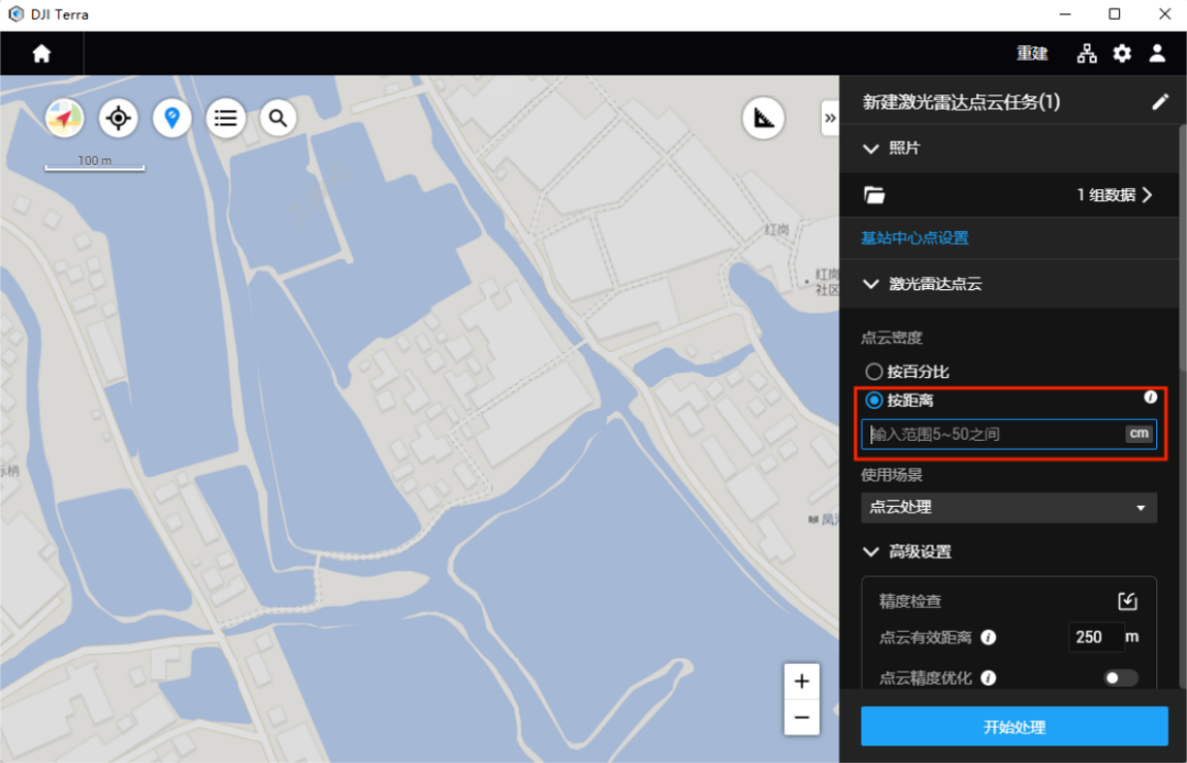

更新后的智图支持用户在点云密度项中设置以物理距离采样,可在固定的距离范围内,有效降低点云的数量,使点云密度更加均匀。
用户可在「激光雷达点云-点云密度」中选择「按距离」,而后设置 5-50cm 的点云采样距离。需注意的是,如果距离过大则可能产生点云稀疏的问题,建议根据项目实际需求设置采样距离。

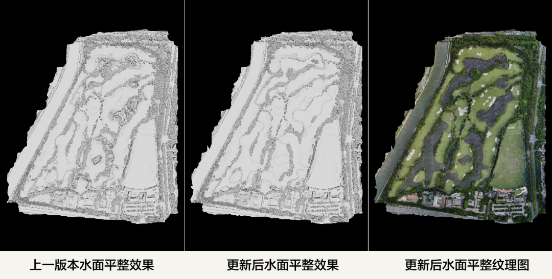

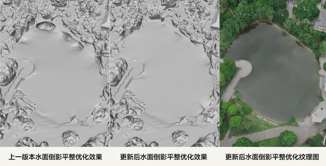

在进行三维重建时,测区内的水面区域往往效果不理想,为后期修模增加工作量。此版本智图对水面场景重建功能进行了升级,在倒影、漏识别、误识别上有明显改善。对此前版本可能出现的水面平整破洞情况,智图也进行了修复,大幅提升了模型美观性并降低后期修模成本。
水面平整修复效果对比
水面破洞修复效果对比
水面倒影平整优化效果对比
