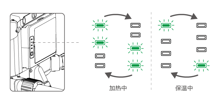

TB60 电池的自加热逻辑如下:
* 电池未插入飞机或电池箱的状态下,如果电池温度低于 20℃ ,长按电池按键 5 秒可启动自加热,默认加热到 20℃ ,然后保持该温度 30 分钟。再次长按按键 5 秒可主动退出自加热或保温。
* 电池在电池箱上充电时,会先加热到 20℃ ,此时不再加热,开始充电。
* 电池插入飞机且飞机开机的状态下,电池会自动加热到 20℃ ,然后保温 30 分钟,起飞后自动停止自加热或保温。(注意:为保障飞行安全,电池在低于 10℃ 时将无法起飞,需等待自加热完成)
* 电池加热与保温的对应灯语分别如下:

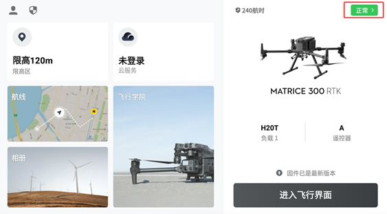

* 电池具备自放电功能。建议将 DJI Pilot 2 APP 中的默认自放电天数设置为:1 天(最低值 0 天)。此种状态下,满电存储 2 天仍有 90% 的电量可供紧急使用。

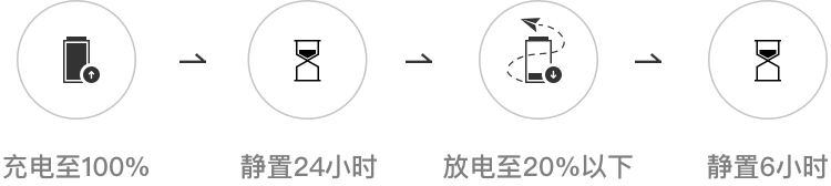

* 电池需要在高电压和低电压分别静置足够时间到稳定状态,才能更准确估算自身电量。以 TB60 为例,所需时间约为 6 小时。当电池自我诊断实际电量和估算电量估算误差过大时会主动提示保养,甚至阻飞。保养流程如下:
* 使用建议:作业条件允许时,日常使用中兼顾电池电量校准,平均每个月(高频使用时)或 30 循环进行一次即可。具体操作是,电池充电完成后静置 6 小时 再使用,飞行完成后静置 6小时 再进行充电,可大幅减少电池主动提示保养的频率。
也可电池充电完成后静置 24 小时再使用,飞行完成后静置 6 小时再进行充电。一次保养,双倍收益,同时完成了电芯均衡和电量校准。

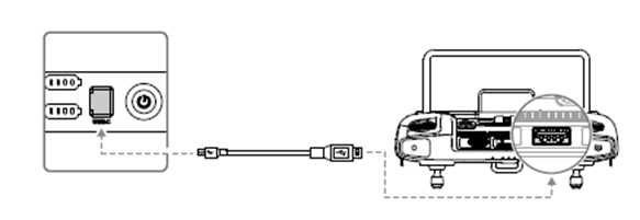

4、升级方法
电池箱 & 电池(使用遥控器升级)
使用 DJI Pilot 2 APP 对智能电池箱进行固件升级,且可以同时对 8 块 TB60 智能飞行电池进行升级。
(1)插入多块 TB60 智能飞行电池,开启电池箱电源。
(2)使用 USB-C 线连接电池箱固件升级口至遥控器。
(3)开启遥控器电源,确保遥控器接入互联网。
(4)运行 DJI Pilot 2 APP ,点击右上角的状态指示栏进入健康管理系统。
(5)点击充电箱固件升级进入升级页面。
(6)点击一键升级按钮,等待约 10 分钟完成固件升级。
