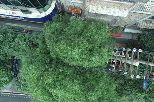

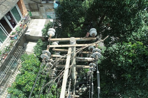

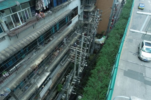

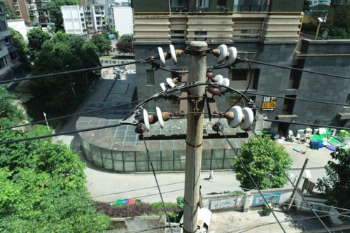

其中,城区配网的三维点云模型采集和无人机自动飞行一直是业内难题。配网环境复杂:线路杆塔位于人、车通行道路之间,空间狭小,两侧宽度 10~20 米不等;线路通道两边建筑物高于杆塔高度 2~10 倍;线路两侧的树木也可能会高于导线和杆塔;周围楼房之间、杆塔之间常有斜拉线;遮挡情况导致无人机 GPS 卫星信号差。

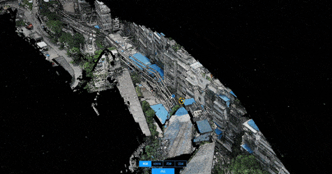

  2. 本次作业大疆 L1 采集的原始数据大小为 6.43 GB。使用大疆智图,一站式离线处理数据,开启点云精度优化功能,模型重建耗时 12 分 57  秒,多段数据融合生成的点云模型数据大小为 15.6GB(包含.pnts格式和.las格式)。

2. 可见光采集设备在采集架空线路数据时,需要一定长度的横向外扩飞行,当飞行外扩距离大于周边建筑物与杆塔的距离时,由于建筑物高于杆塔,外扩飞行所拍到的可见光照片都是建筑物顶部,使得需要建模区域无法保证有效的外扩重叠率而造成点云模型缺失。
L1 可以避免可见光采集时因建筑物遮挡导致的点云缺失

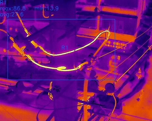

用电高峰巡检:城市配网架空线路的用电负荷主要开始于每天工作结束后,主要集中在每天傍晚 18:30-22:00 之间。人工操作无人机在这个可见光线不足的时段进行巡检飞行是风险极高的行为,而基于大疆 L1 激光雷达采集的点云模型所规划的无人机自主飞行航线,让这一目标得以实现,可以开展夜间工况下对架空线路易发热点的巡检测温工作;这是人工控制无人机巡检和日间无人机巡检所不能做到的。
