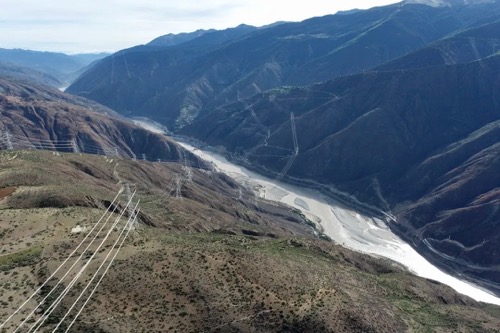

近年来,获取输电线路点云数据已经成为电网无人机巡检的一项重要工作。然而,在川西高原,输电线路翻越高山大河,沿线多悬崖峡谷;同时,为提高基建和运行经济性,线路杆塔常被设计为同塔多回的多层架设形式,这些都给点云采集工作带来不小的挑战。
本文介绍了 DJI L1 激光雷达在川西高原多层输电线路场景建模的实际应用案例。DJI L1 搭配经纬 M300 RTK 和大疆智图,形成轻量化一体解决方案,出色地解决了极端恶劣环境下的输电线路点云采集和三维重建难题。

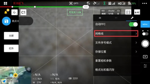

(3)打开 DJI Pilot 相机设置中的网格线(对角线)显示,以辅助更准确的打点;

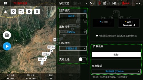

在经纬 M300 RTK 遥控器中导入往返两条航线,并分别设置这两条航线的参数:
(1)参数主页
负载(激光雷达)设置:
[回波模式]:设置为 [双回波],这有利于减少多层输电线路点云漏采情况,同时提高地物、地面点云采集质量;
[采样频率]:设置为 [240kHz],以获得更高点云密度;
[扫描模式]:根据本次作业对象和环境特点,采用 [非重复扫描]模式,可使山崖、铁塔、下层导线等立面重建效果更好;
[真彩上色]:未开启,在航点中设置。
[高度模式]:保持默认的 [海拔高度]。
(2)航线(全局)设置
[速度]:与点云密度成反比,综合考虑效率要求,本次作业设置为 7m/s;
[海拔高度]:保持默认,未修改(不会影响各航点高度);
[飞行器偏航角]:设置为 [沿航线方向];
[云台控制]:设置为 [手动控制];
[航点类型]:对于山区输电线路场景,设置为 [直线飞行,飞行器到点停],否则可能对点云覆盖和飞行安全造成较大影响。

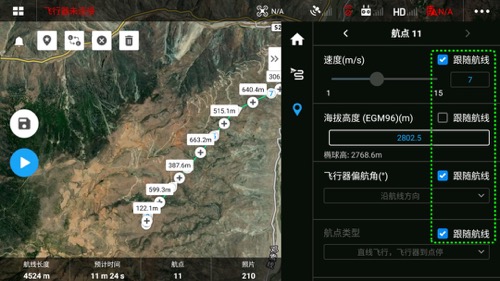

首个航点设置界面,[航点动作] 添加 [开始等时间间隔拍照](本次作业设置为3秒)、[开始录制点云模型] 两个指令;
末端航点设置界面,[航点动作] 添加 [结束间隔拍照]、[结束录制点云模型] 两个指令;
所有航点的 [速度]、[飞行器偏航角]、[航点类型] 均勾选[跟随航线],[海拔高度] 不勾选 [跟随航线]。使用御2进阶版打点创建的航线,这些设置默认均如此,无需修改。

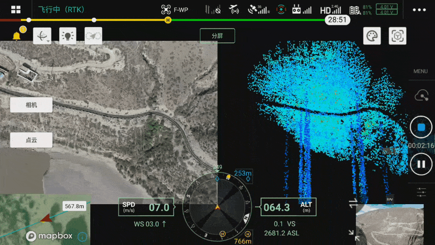

(5)采集点云时,切至 [点云] 或 [分屏] 视图可监视实时点云效果,第一时间为评估作业质量提供直观依据;

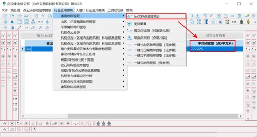

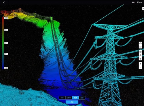

可以看出,两条航线采集的原始数据在未开启 [点云精度优化] 的情况下,建成的模型重叠一致,杆塔、绝缘子、地面地物轮廓较为完整、清晰,地线和各层导线均未出现连续缺少点云的情况。通过点云智绘软件快速计算得出点云密度为 222.225 点/平方米,满足实际应用需求。

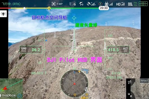

  5. 在航线自动飞行过程中,可将监视器切至 FPV 画面,DJI Pilot HUD 独有的速度矢量球和目标航点空间导航技术,可帮助飞手提前检查创建的航线(航点)是否正确,保障飞行安全。
