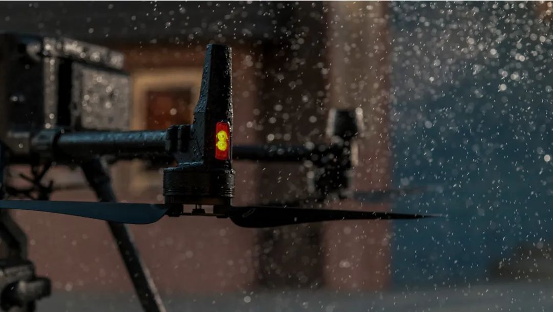

02 经纬 M300 RTK 防护等级是多少?雨天能飞吗?
经纬 M300 RTK 可达到工业级 IP45 防护等级,实验环境下通过了100 mm/24h 的雨量考验,防水防尘,可适应严苛的作业环境。但防护等级并非永久有效,可能会因无人机的长期使用导致材料磨损,使得防护性能减弱。
一般情况下,我们不建议在雨中飞行。
