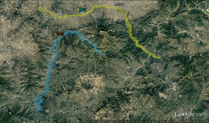

唐河、沙河是灵丘环境治理的重点,5月29日至30日,由山西省副省长刘新云带队的调研组深入灵丘县唐河、沙河流域,对两条河道的治理工作进行了详细考察,提出要尽快出台一套系统的、精准的治理方案,确保治理工作顺利推进,并且专门强调“要不定期抽查,充分利用无人机对重点地区开展巡查,形成联防共治。”
120公里的河道,36平方公里的流域面积,要形成科学的治理方案必须要有一套精确的测绘图,在环境治理工作上,很多时候还必须“纸上谈兵”。但是,测绘是一项细致且费时费力的工作,很难在短时间内完成,河道治理工作的迫在眉睫,似乎卡在了测绘环节,什么工具和技术才能胜任这个紧急任务呢?
不可能的任务
由于之前有过类似的合作,大同市灵丘县精诚地理信息咨询有限公司想到了用无人机来做航测;于是相关人员联系到了慧飞山西榆次大学城分校,任务是完成两条总长120公里,宽300米,面积36平方公里河流的1:1000正射影像图,而时间,只有三天。

时间紧张,张汉森接受任务时心里也没底,从卫星地图上查看测绘环境时,更发现地形异常复杂,起伏落差极大。此处位于太行山大峡谷的北端,最高处无人机需飞行至接近500米的极限高度,低处则要下降到200米左右,航高的变化也再次证明传统打点的测绘方式在这个环境里几乎无法实现。

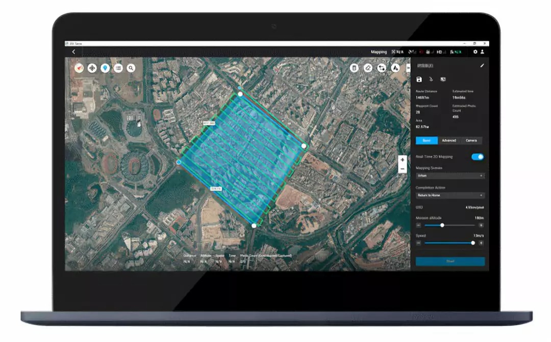

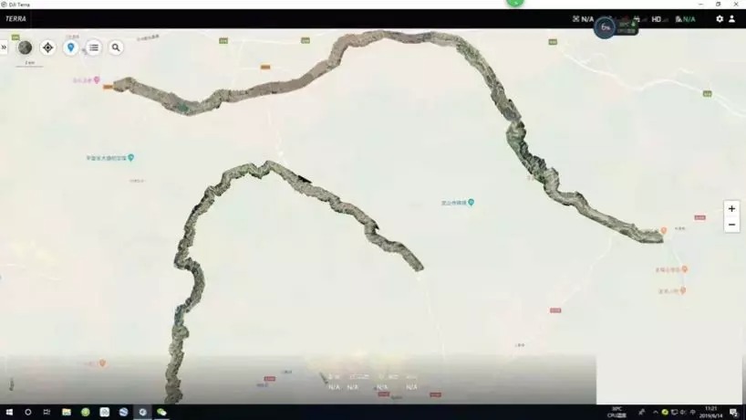

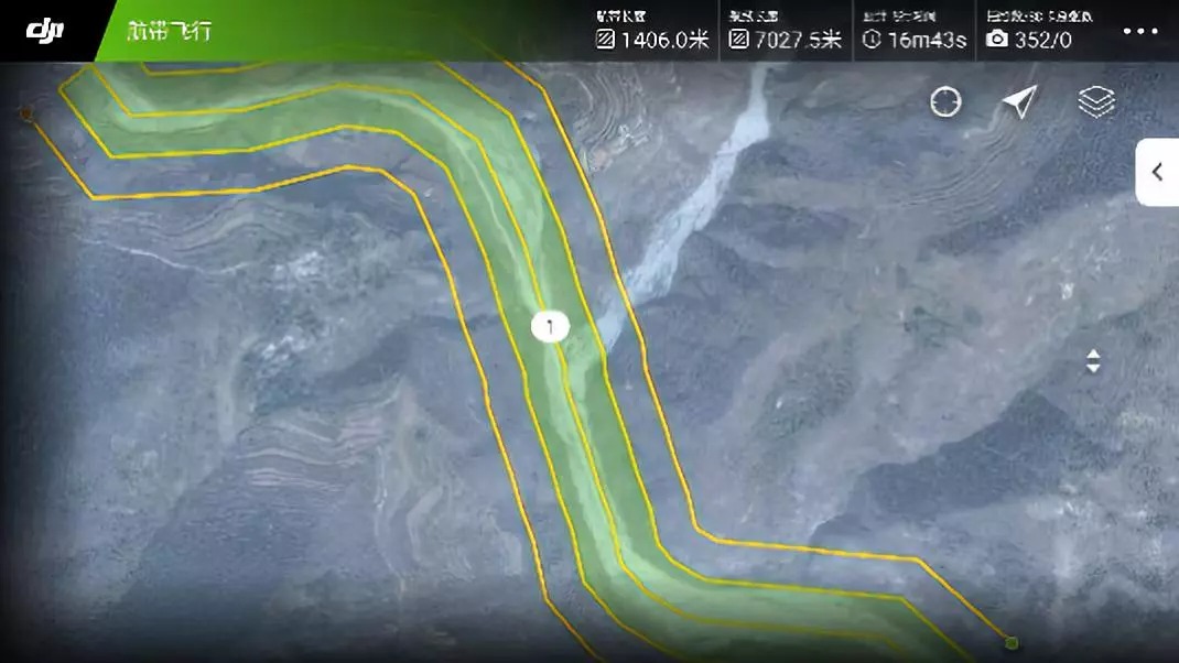

首先确认任务要求,包括成图比例、地面分辨率;然后规划作业任务,由甲方所给的KML范围线,通过GIS软件分析建立缓冲区,整体由线转面的范围确定任务范围,导入遥控器规划好航线进行作业;再规划任务参数,通过谷歌地图,查看地形起伏落差,选择合适的相片重叠度,并计算无人机的相对航高(航高必须是高差的6倍以上),航线间隔和拍照间隔;最后是任务分配,两架精灵4RTK把4个人分成两组、两辆车分区域同时作业,考虑到作业地点大多是连村庄都没有的荒山野岭,根本无法及时充电,他们一共备了27块电池。

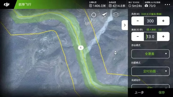

太行山口风力不小,到下午风速能达到7、8米/秒,相当于4、5级的风,幸好精灵4RTK在抗风性能方面表现不错,保障了作业的顺利进行。另外,大疆精灵4RTK搭载GSR航线规划软件,自带带状区域航线规划模式,这也大大提高了工作效率。
不过无人机航测需要谨慎小心,即使是熟练的老飞手,每次起降都要严格遵守飞行要求。起飞前检查桨叶电池安装情况、设备电量、SD卡、网络差分信号、作业空域环境,地面无人员车辆走动;飞行参数设置,飞行高度300米,地面分辨率8.2cm,航向重叠率和旁向重叠率分别保持在80%、70%,根据地形的变化所设置的参数也会随之改变;无人机起飞后操作手应手持遥控器,观察飞行参数及现场状况,根据需要情况手动调整飞机速度及飞行高度;无人机完成任务返航时,根据跟随遥控返航点的地形做好降落准备,及时疏散人员。

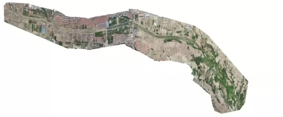

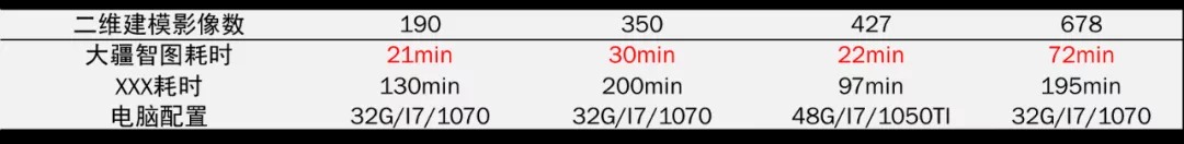

出发前还心怀忐忑的张汉森,在第一天外业结束时就彻底放心了。一天时间,他们完成了超过1/3的外业任务,第二天更顺利,最终用了两天半结束全部外业工作。还剩半天时间留给大疆智图做内业的软件处理。大疆智图的高效也没有辜负大家的期待,相较其他软件,大疆智图在用时效率上要快出一倍之多。
此次任务,在前期勘测、外业采集数据、内业处理上共投入四名人员,在环境复杂的山区内,对36平方公里河道进行作业,最终完美完成任务并成功交付。大疆精灵4RTK+大疆智图内、外业的免像控工作模式,成为任务成功的关键。大疆精灵4RTK多旋翼无人机可在空中悬停,能满足山区复杂地域作业要求,而且工作效率高,极大地节省人力成本的同时达到了任务效果,最终输出足够精确的建模成果。
