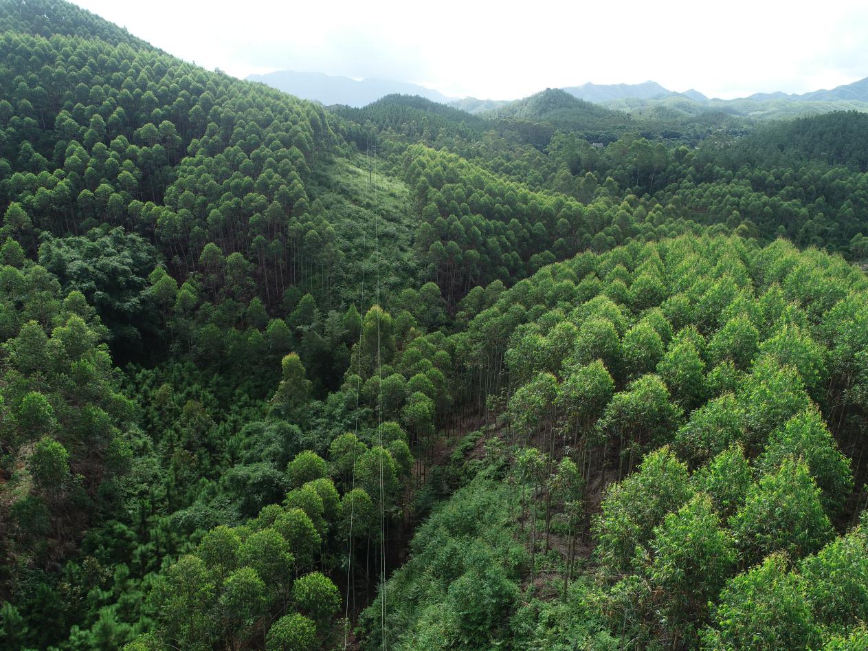

广东江门市台山地区是配网线路的典型代表。台山供电局下辖的配网线路约 3,500 km,杆塔数超过 3 万基,三分之二位于山地丘陵,林木茂密,交通不便。这些线路不仅里程长、杆塔多,而且支线丰富、变化复杂。

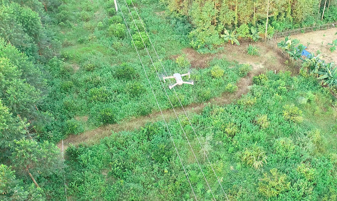

然而配网线路杆塔较低,一般在 10m~20m 之间,且档距较短,手动飞行往往遭遇严重的信号遮挡,飞行距离有限,不能完全发挥大疆无人机的作业能力。面对城区线路 1~2 月一巡、山区线路 2~3 月一巡的新要求,运维人员急需新的思路,来突破手动飞行的作业极限。

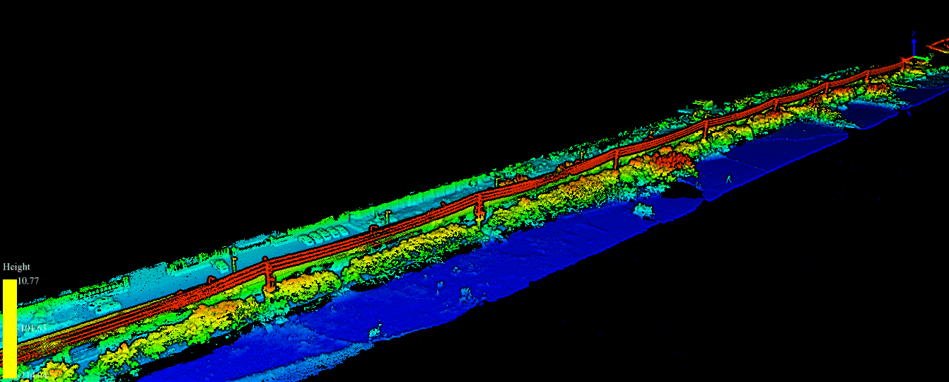

1.可行方案:使用大疆的小型无人机配合大疆智图软件逐步采集点云数据;

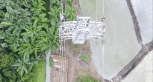

2.航线规划:由于配网线路相对低矮且检查点较少,实际作业中,无人机只需垂直俯拍即可,因此航线规划和主网不同;

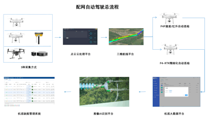

循此思路,在多年倾斜摄影作业技术积累的基础上,广东电网机巡中心和江门台山、云浮罗定、韶关新丰等局通力合作,经多方 300 余架次的现场测试,终于探索出一条低成本、可复制的配网无人机自动巡检方案:
1.使用精灵 4 RTK 逐步采集配网线路数据,利用大疆智图软件生成点云通道;
2.依托点云通道计算出最佳飞行路径,生成航线;
3.使用精灵 4 Pro 或“御” 2 系列,配合“智巡通”软件,按航线自动飞行巡检。

使用大疆智图软件生成的点云效果
